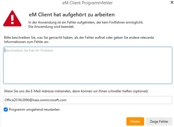

In unregelmäßigen Abständen erhalte ich die Meldung “eM client hat aufgehört zu arbeiten”. Die Meldung erscheint, wenn der PC aus dem Energiesparmodus “aufwacht”.
At irregular intervals I receive the message “eM client has stopped working”. The message appears when the PC “wakes up” from power saving mode.

Thanks for all the hints. As I am just about to upgrade to Win11 I have simply disabled automatic sleep mode and will try again after the upgrade to Win11.
